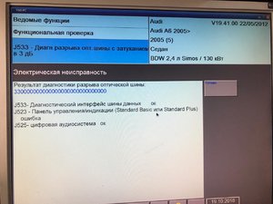

    http://www.ross-tech.com/vcds/tour/optical-bus.php - сделай "тест" оптики.
    Сделать автоскан ВСЕХ блоков, ВСЕХ.
    Результаты теста и скана целиком - выкладывай файлом или, хотя-бы картинками.

    Кольцевал все блоки 0 эмоций. Есть подозрение на блок gateway. Ставлю в него оптическую перемычку, все равно ругается на обрыв оптоволокна.

    умерло головное устройство...
    PS (перепрошивка или бу) + CP
