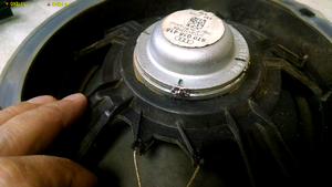

    Динамики в b8 редкостное го..но да и в b9 я понял что такая же дешовка, в b6-7 куда лучше стояли. Была у меня проблема с мидбасом в водительской двери, снял его, мембрана не двигается, оказалось отклонился центрующий сердечник. Он приклеен на какой то дешовый клей который смывается растворителем. Вопщем сердечник я приклеил поймав центр а потом ещё и припоял к площадке в четырех местах, динамик запел как новый. Буду разбирать и пропаивать на всех и другим советую не ждать когда отвалиться.

    Ну и хрип это первый признак того что центр отклонился и мембрана задевает за него.

    У меня накрылась передняя левая. Через месяц левая задняя. Инфа. Спереди 200мм сзади 160. Задняя-сдвинулся каки-то образом диффузор с катушкой. В левой передней магнит отклеился. Разобрал. Починил. Все работает.

    Сдвинулся диффузор? Диффузор приклеен в двух плоскостях, обычно магнит отклеивается.

    Сам репу чешу. Измерял штангелем. Следов воды на мембране нет. На громкоговорителе написано "польша". Видимо АУДИ решили сэкономить и купили ......слов нет!
