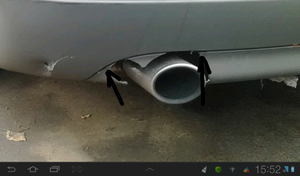

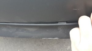

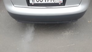

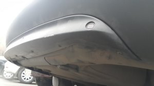

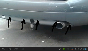

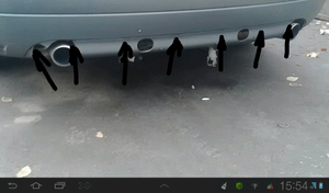

    ну я имел ввиду что с одной стороны, да трубы две и загнуты вниз, прикладываю фотки. на том что первый раз показывал alexson.75 внизу вроде просто ровный край, а у меня он загнут под днище уходит, после идёт сам бампер, а после ещё какая-то пластмасса, а после ниша запаски. поэтому из под машины заглянуть внутрь бампера не могу.
      86,9 КБ
      40
      74 КБ
      48
      69,7 КБ
      41

    там тоже загнут,бампер дорестайла состоит из нескольких составляющих.

    и такие уши как у меня на третьем рисунке тоже есть?

    ты хотел сказать на 3 фото?а что там за уши что то не понял?

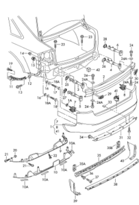

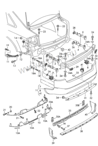

    ааа,так это с экзиста картинка,зайди туда,далее <оригинальные каталоги>,выбери авто,год и т.д.,потом зайди в раздел <кузов> и в нем в пункт <задний бампер>,там все рассмотришь,вот картинка получше:
    твой зажим под номером 33,вот его каталожный номер 4B0 807 887,по деньгам 20 с небольшим рублей,а чтобы легче снимался,его нужно отверточкой поддевать(как бы разжимать) и все снимется.

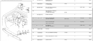

    что-то в каталоге этом датчик ультразвуковой только один показан, хотя их же 2 вида, и написано "см. панель иллюстраций", а перейти купить нельзя
    разобрался, там номер иллюстраций указан, нашёл в электрике "919-30", ну а там уже датчик: 4B0 919 275 AGRU
    правда где-то читал что внутренние и внешние датчики разные, а тут одинаковые выдаёт, может после 2001-го пошли так.

    судя по этой схеме всё таки в дорестайле одинаковые. (во всяком случае ARJ 2000г.)
    хотя не знаю можно ли верить этой схеме, если под номером 7 написано "датчик", когда это динамик :)
