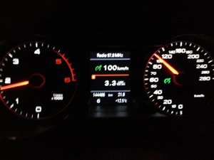

    Как и предполагал, в рычаг круиза кто-то лазил...неправильно поставили контактную пару. Поставил как должно быть и вагком ожил, стал показывать изменение положения рычага круиза (от себя/к себе).
    Прокатился, все работает!))

    это что за расход такой 3,3???:confused:
  18. me4enosets
    me4enosets сермяжная правда
    7 ноя 2009
    6.522
    А4Q 2.0Т, А6Q 3.2
    гибрид:D:D:D
  19. _bR
    _bR Участник форума
    21 авг 2011
    209
    A4 B14 = B6+B8 TDi
    это дизель, детка :cool:
