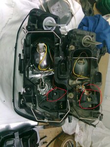

    Сегодня глянул моторчики стоят все подсоединено, на регулировку фар никак не реагируют причем оба...где дальше копать? или просто попробовать старые втыкнуть уже...

    Попробуй подоткнуть старый корректор.Если молчек,проверь контролькой +/- от разьема фары до штекера корректора.Чудес не бывает.
