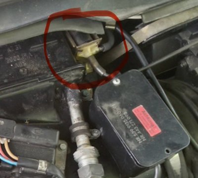

    Подскажите пожалуйста, что это за вакуумный клапан? (Выделил красным) на моем авто один шланг был отсоединен, поставил на место, понять не могу зачем он и для чего или от кого.

    Клапан рециркуляции., если память не изменяет.
    По трубке не прослеживается?

    Шланг идущий на него сбоку, уходит вглубь под жабо, видимо в салон

    Вообще там ещё одна трубка должна быть, вставлена в коробку с приводом жёлтой заслонки (на твоём фото крышка с красной наклейкой и одним саморезов). Просто вставлена и всё.
    По данному климату информации в сети завались. Включая этот форум. Только не ленись искать.
