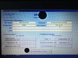

    Всем добра, приобрел авто с неработающим кондеем. Седан 2002 кватро BBJ типтроник.
    Экон не гаснет, компрессор не стартует. Давление в системе 5 бар. Как сказали кондиционерщики, этого достаточно для пуска кондея. Блок климы с попогрейками, с кнопкой авторециркуляции вместо OFF.
    Первоначально диагностика показала ошибки по датчику качества воздуха G238, датчику температуры наружного воздуха G17 и датчику давления G65.
    Нашел повреждение проводки по плюсу питания G65, восстановил питание, ошибка по G65 ушла, экон погас, начал включаться на пару-тройку секунд компрессор и отключается на секунд 20-30, снова включается и т.д.
    Вылезла ошибка 01270 короткое замыкание на плюс муфты кондиционера N25. Решил перекодировать ЭБУ, но вместо выбора типа компрессора - с муфтой N25 или клапаном N280 меню с дорестайла! При этом номер ЭБУ дает рестайловый вроде как 4В0 820 043 AR. А после манипуляций с кодировкой (был забит 00001, пытался сделать 00060), он не принял кодировку (осталось по-прежнему 00001), так еще и ошибку дал 01044 неправильно кодирован блок управления. Ошибка не снимается, кондей не пашет... Хэлп люди добрые...:help::(

    У меня кодировка 00000

    Вопрос решил!!! УРА!!!:rock:
    Перевод Васи диагноста в кривой!!! Как на дорестайл. Вбил кодировку рестайла 00100 - всё принял, ошибка по N25 ушла, компрессор заработал! Сергею ser_gr72 респект за помощь!:icon_alc::hello:

    В Васе диагност прицеплен неправильный лбл.
    Нужен my2
