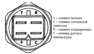

    сегодня вытащил весь жгут от кнопок до реле.везде напряжение есть,все звенит,нигде нет обрыва.на реле приходит и общий плюс и с кнопки,а на клемму которая идет на компрессор реле не дает.датчики все пробовал перемыкать опять все бестолку.получается реле гавкнулось.можно ли на его место поставить другую какую нибудь?

    все дело было в датчике температуры трех контактном))))

    На приборку который. Но без питания.
    Недавно заправлялся?

    Управляющее питание на реле идет через датчик низкого давления ,который на входе в испаритель. Попробуй замкнуть контакты разъема этого датчика.

    единственная причина, по которой не вкл. компрессор и вентиляторы и по которой не будет ошибки - это низкое давление (отсутствие) газа или наевшйся датчик / проводка/контакты

    Разъём с него сними и если заработает, то он виноват.
    Но всё это будет видно в диагностике без ползания под капотом.
