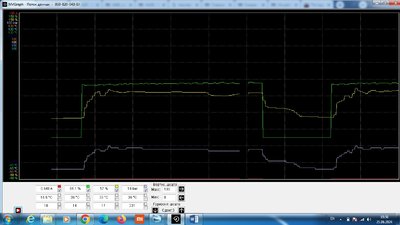

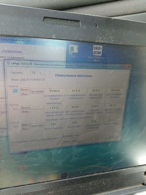

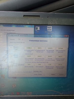

    Доброго всем времени суток. Столкнулся с такой ситуацией. Авто Audi A4 B7 2005 года. Кондиционер дул еле прохладным воздухом. Диагностика ошибок не показала. Тест узлов проходит на ок. Вентилятор включается на тесте на 2 скорости и клапан N280 при тесте слышно, как срабатывает. Давление при холостых и выключенном кондиционере 6 бар, при включенном 14 бар и при увеличении оборотов не менялось давление. Трубка высокого давления (маленькая) сразу за дросселем становилась холодной даже ледяной сразу после включения кондиционера. А большая была теплой. Температура испарителя не опускалась ниже 20 градусов. Вчера был у заправщиков. Сначало просто дабавили газ. Стал дуть более холодным. Потом скачали газ и почистили дроссель, он был на половину грязный. Заправили заново. Теперь давление на холостых и включенном кондиционере стало 18 бар, с увеличением оборотов достигает до 25 бар. Трубка высокого давления за дросселем стала холодной (не лядиной как раньше), а большая трубка примерно такой же температуры как трубка высокого давления. Температура испарителя теперь 15 градусов. Воздух стал дуть более прохладный, но недостаточно. Заправщики сказали это из-за компрессора. На улице температура +32. Читал форум, тут много уже говорилось о подобных вопросах. Но у меня возник, если компрессор дает 25 бар, этого недостаточно? Прикладываю ниже логи и скрины. Что ещё можно проверить и как?
      197,1 КБ
      16
      186,9 КБ
      14
      229 КБ
      12

    Картинки есть, логов нет.
    На последнем скрине компрессор отключается. Почему?
    Для 32 градусов 6 бар в экон мало.
    Сколько заправили газа?
    Лучше запиши log и сбрось в zip е сюда.

    Это я запись графика поставил на паузу, поэтому так выглядит. Сегодня запишу логи. Про ЭКОН? В этом режиме компресор отключается, так ведь? Тогда откуда давлению взяться? У меня получается по диагностике в ЭКОН режиме все параметры такие же как и при отключеном кондиционере. Газа заправили 650гр.

    И зачем это? что можно увидеть за такой промежуток?
    Запись надо начинать при Экон, температура слва и справа на LOW в режиме АВТО, затем его отключать и смотреть изменения давления и температур.
    Обороты поднимать в данном случае нет смысла.
    Не увидел давления 25.
    По проверке рекомендую ознакомиться с процедурой из прикрепленного файла.
    Для лога лучше брать группы 1, 9, 10.

    По высокой части всё нормально, ток есть, компрессор качает, вентиляторы работают и давление регулируется,
    но... температура на испарителе доходит только до 20 и стоит.
    Что по низкому давлению?
