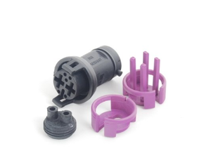

    Всем привет! Ауди а6с5 2000г, 2.7 битурбо. Не включается компрессор кондиционера, газ закачали, давление вроде как держит. Еще не мало важный фактор, нашел оборванные два провода (коричневый и серо-красный) в моторном отсеке с серой круглой фишкой. Причем на них постоянно 12 вольт. Куда копать?

  13. ser_gr72
    ser_gr72 Старожил
    23 окт 2006
    28.386
    Такой?
    Вентиляторы подключены? Оба?

  15. Владислав Юрьевич
    5 янв 2018
    14
    Audi A6C5 2.7 quattro AJK 2000г
    Да, такая фишка! Вентиляторы оба работают. Шнура нет(
