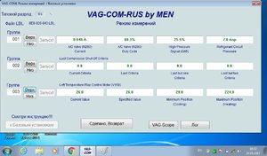

    Не работает кондиционер. Фреон есть , холодильщики говорят нет давления в компрессоре ( не работает ). Проверил предохранители - живые. Сделал диагностику выдаёт вот это в прикреплённом фото. В чем дело ?

  20. ser_gr72
    ser_gr72 Старожил
    23 окт 2006
    28.386
    Либо бобик сдох (возможно клапан заело) либо муфту оборвало.
