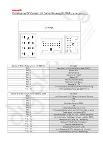

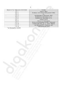

    Не было, хочу чтоб было.
    Вот, что есть:
    RyAAAgD3pOA-1920.jpg Не уверен, что подойдёт.

    Выше есть ссыль на инструкцию, найди. На этом проводе доп канал3, через него идёт закрытие замков. Отключив разъём, отключу и питалово.

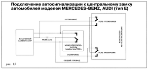

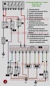

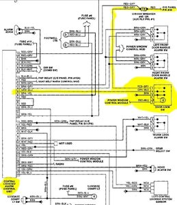

    К клемме Т12/5.
    Но! Чтобы управлять замком таким образом, нужно установить 2 5-ти контактных реле. Они есть у тебя?
  17. Виталикк
    Виталикк Живу я здесь
    11 фев 2010
    1.691
    Калининградская обл.
    Audi100/C4_2.6АВС
    Либо можно еще управлять замком, подавая импульсы на кнопку закрытия ЦЗ на двери водителя в салоне, тогда схема проще, но не будет доводчика стекол.

    Ты уверен, что в 97 году именно так было реализованно? Первая картинка позволяет себе доверять, а подлинность второй? Где факты, что это к моему авто?
    у меня всё закрывает и доводит с ключа и стёкла и люк. Желание реализовать доводку с брелка сигналки.
