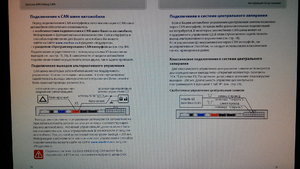

    Конечно буду разбираться. Замерил напряжение на синем и зелёном контактах разъема Х1. На зелёном при постановке на охрану и снятии 0.35-0.4В. На синем при постановке на охрану 0, а при снятии сначало 0.65, затем короткий импульс до 1.35.

    Судя по мануалу, на проводах должно присутствовать +12V, при закрытии на желто-синем провод напряжение должно уменьшиться близко к нулю, и при открытии на черно-белом напряжение с 12V уменьшиться до нуля на время
    Куда идут данные провода (желто-синий и черно-белый) вы уже установили?
    PS Вы видимо не внимательно читаете инструкцию. Зеленый провод разъема Х1 он в альтернативной версии и ставит на охрану и снимает с охраны. Синий провод идет на блок отвечающий внешней сигнализации (аварийка повортники). Вы капаете не в ту сторону и этого понять не хотите.
    Для тех кто в танке:
    1. А6С4 не имеет блока управления открытия-закрытия с альтернативным способом.
    2. А6С4 не имеет блока световой сигнализации.

    Уш извините, но я Вас опять не понимаю. Измерения проводились на зелёном и синем контактах разъёма Х1. Что по ним можете сказать?

    https://docviewer.yandex.ru/view/42...g1ODQ4ZGU0ZTIxJmtleW5vPTAifQ==&page=1&lang=ru

    Вы так и не проверили 8pin, 18pin разъема Х1?

    Нашел и ваш вариант:

    Завтра с утра смогу.

    Не стоит. Если инструкция родная, то проверь общие +12V (85). По идее реле должны щелкать при наличии на общем плюсе напряжения.
    Вырисовался нюанс в названиях А94-ых 4-5 разновидности.

    Вот он и нюанс((( мать его ети
    Оказывается умную книгу надо смотреть)))
    Не удержался, добежал до авто, сменил в функции 12 вариант 2 на 3!!!

    StarLine A94 2CAN
    и желаем Вам безопасных поездок!
    Информация, представленная в данной инструкции,
    относится к системам StarLine А94 GSM, А94
    c программным обеспечением FI24-О3 и выше.
    Если бы вы указали полное название и прошивку проблем бы не было :icon_alc:
