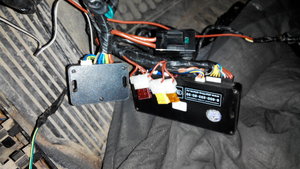

    Приветствую Вас! Авто Ауди А6 С4 АКПП, СтарЛайн А94. На данный момент перестали закрываться замки с сигналки при постановке на охрану. Но, если закрыть с кнопки на вод двери замки, а потом поставив на охрану и впоследствии, при снятии с охраны, замки откроются. С ключа(в личинке) замки закрывает и открывает, на охрану ставит(штатную). Также ключом доводит стёкла и люк. Есть предохранители к ЦЗ?

    Если бы была проблема питания ЦЗ, то с ключа открывалась бы только водительская дверь. Попробуй перенастроить сигнализацию.

    Про предохранители никто не знает, есть они на ЦЗ или реле? Что значит перенастроить сигнализацию? Сбросить к заводским настройкам? Собственно таблица номер 1, какую функцию изменить на какой вариант? Заранее спасибо!

    Ищи провода которые идут на контакты ЦЗ, посмотри по схеме для сигнализации, может на них есть преды.

    Чё их искать, вот передо мной ЦЗ, из него(к нему) провода идут. Дальше что?

    Дальше найди те, которые посылают команды на открытие/закрытие попробуй поменять местами.

    То, что ты называешь центральным замком, оным не является. Это выглядит как блоки сигнализации.
