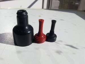

    Добавлю свои 5 копеек...
    Недавно заметил, что компрессор замка стал работать около 15 секунд вместо трех-четырех. Причиной этому (как у всех) стала порванная манжета активатора замка багажника. Быстрый поиск по инету выдал решение на замену этой резинки на манжету от рабочего цилиндра сцепления ВАЗ (20 руб), что и было сделано http://www.drive2.ru/l/5724730/?m=120553318&page=0 Дальнейший поиск показал, что на разборке в евроавто, в разделе электрооснащение AUDI 80 B4, http://euroauto.ru/parts/Audi/291/13/13318/ есть активаторы замка багажника с аналогичной резинкой оранжевого цвета и стоят эти активаторы в 2 раза дешевле чем от А6 С4.
