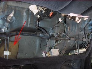

    100/45 AAR 2,3 МКПП 91г.
    красной стрелкой помечен компрессор.

  2. Павел1985
    Павел1985 Участник форума
    15 авг 2006
    161
    Audi 100/С4/1993/ABK/2.0
    эта как раз которая под сиденьем находиться так?
