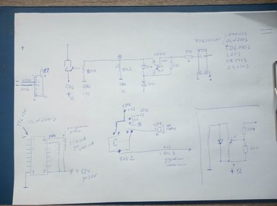

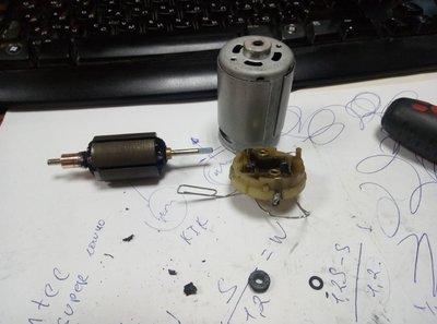

    Писал выше, из-за бесконечного отключения, подключения релюх, скручивания проводов, забыл в очередной раз отключить реле от сторонней сигналки.
    Блок починил, накрылся транзистор C32740 VT11 (21р.) , не включал основные реле которые подают питание на управляющие реле моторчиком компрессора.
    Полюс сплавился сам мотор, точнее коллекторный узел, все пластиковое превратилось в кашу.
    Коллектор отшлифовал втулку щеточного узла восстановил как смог. Моторчик новый нашел стоит ~2500р (жалко)

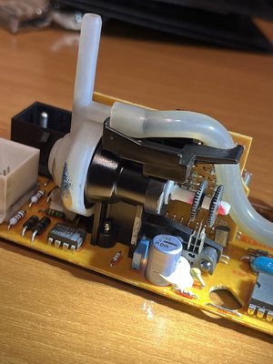

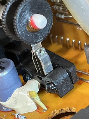

    Тут такой момент, разобрал цз пропаять контакты все и тут просто ради любопытства проверил это переключатель, в одну сторону если дуть не идет вообще , физически ходит и мембрана цела внутри ,так и должно быть ?

  13. knyazevpit
    knyazevpit Старожил
    13 июн 2012
    5.142
    Коми респ.
    А6C4 2,6Q АКПП 97г.
    Это ограничитель избыточного давления и разряжения, т.е. при исправной пневматической системы после срабатывания актуаторов повышается давление или разряжение и данный ограничитель отключает насос.
    Если система негерметично, то насос выключается по таймингу прописанному в схеме или микроконтроллере.
