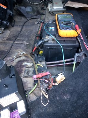

    Возможно я начал с конца, извиняюсь.
    Не работает компрессор центрального замка, сам моторчик я проверил, его релюхи целы, сигнал на запирания/отпирание приходит. На плате компрессора под плавленые дорожки, надо его шерстить.
    Отключаю его от машины, не гудит бензонасос, не крутит стартер.
    В машине есть штатная сигналка + Аллигатор 275 вроде.
    Т.к. удалять доп. сигнализацию в планах нет, то закоротил две реле, установленные скрытно и замотанные изолентой в недрах проводки, одна на бензонасос, вторая на стартер.
    Естественно сам Аллигатор врезан в блок центрального замка, по этому могут быть любые нюансы о которых я не знаю, зато я могу узнать все нюансы штатной сигнализации и проводки.
    Да этот факт меняет дело, но эту часть я и не спрашиваю, только хочу удостовериться что в штатных системах нет других подводных камней.
    Кстати подавать минус на 1 ногу 16 пинового разьема может хорошая идея, по этой линии может питаться что-то что я не нашел.

    А в данный момент когда все реле перемкнуты, при подключении насоса цз стартер крутит?

  15. ligverd
    ligverd Bad e-mail
    27 июн 2011
    26
    Курская обл.
    Audi 100 C4 AAR `94
    К сожалению нет, я бы не стал сюда писать.
    Взял кабель-трекер может им что найду, не хотелосьбы весь салон разбирать.

    Т.е ты отключил насос, перемкнул пару реле и теперь даже с насосом стартер не крутит, правильно понимаю?
  17. ligverd
    ligverd Bad e-mail
    27 июн 2011
    26
    Курская обл.
    Audi 100 C4 AAR `94
    С насосм стартер крутит.
    Я вроде все сделал для того чтобы заработал стартер.
    удалил две не штатных реле, перемкнул штатную реле сигналки, убрал насос, и тишина.
    Подключаю насос, не трогая изменения с реле, все начинает работать.

    Так я про это и спрашивал:
    Предлогаю сделать так: подключить насос, но не подключать 16ти пиновую фишку. Попробовать завести, если стартер не крутит кинуть массу на первый пин этой фишки.

  20. ligverd
    ligverd Bad e-mail
    27 июн 2011
    26
    Курская обл.
    Audi 100 C4 AAR `94
    #260 ligverd, 6 авг 2022
    Стартер заработал (мой косяк), но все равно не заводилась, небыло зажигания.
    Снял 16 пиновую фишку, не заводится, снял только 12 пиновую заводится, снял только 6 пиновый разьем не заводится.
    Оставил 6 пиновый разъем и кинул минус на 1 ножку 16 пинового разъема, заработало.
    По схеме на 6 пиновый разъем приходят два плюса от С/E Panel pin 30 т.е. всегда +12 от батареи.
    Не очень понял зачем так, но компрессор не коротит эти ноги по крайней мере в выключенном состоянии.
    Закоротил 1 и 2 пин в 6 пиновом разъеме и повесил минус на 1 ногу 16 пинового разъема, завелась.
    На заведенной машине отключаю минус от 1 пина 16п разьема , сразу глохнет.
    В принципе чего хотел добился, спасибо помогли разобраться.
