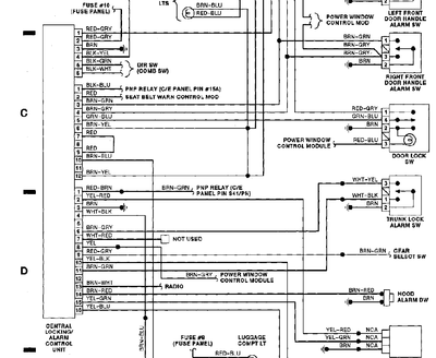

    Может кто в курсе, блок компрессора центрального замка при отключении от него всех трех фишек, блокируется стартер.
    Хотел его снять, починить или отдать кому на починку, а пока поездить без него но не тут то было.
  12. Dimik
    Dimik Старожил
    12 май 2004
    6.632
    AUDI A6C4Q2,6
    Штатно на сколько мне известно, такой блокировки нет. Управляющий провод прямиком с замка зажигания идет на втягивающее.
    ligverd нравится это.

  14. Dim4ik
    Dim4ik Живу я здесь
    7 окт 2009
    1.096
    Audi Coupe quattro
    Есть такая тема, на Ауди 80 кидали минус на эту ногу реле, или можно просто перемычку между контактами 30 и 87.
    А проще наверно кинуть минус на самой фишке компрессора.

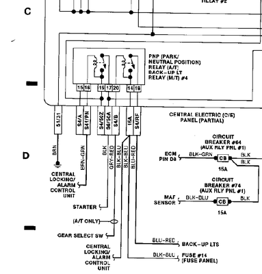

  15. Dim4ik
    Dim4ik Живу я здесь
    7 окт 2009
    1.096
    Audi Coupe quattro
    #235 Dim4ik, 3 авг 2022
    Посмотрел конкретно на твою машину, и варианты теже самые:
    Выбрать реле #4 под рулем и поставить перемычку между контактами 30 и 87.
    Кинуть массу на контакт 86 выше упомянутого реле.
    Кинуть массу на первый пин 16ти контактного разъёма компрессора.
    ligverd и SISTEMA нравится это.

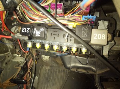

  16. ligverd
    ligverd Bad e-mail
    27 июн 2011
    26
    Курская обл.
    Audi 100 C4 AAR `94
    4 реле я ампутировал, у меня механика, в такой конфигурации там по идее должна стоять перемычка в виде цифры 7.
    Я так думаю в моем случае эту реле поставили когда ставили сигналку.
    Сигналку я убрал, скрытые реле замкнул, те восстановил как по схеме.
    Чего-то не то, но спасибо, по крайней мере я в правильном направлении иду.

  19. Dim4ik
    Dim4ik Живу я здесь
    7 окт 2009
    1.096
    Audi Coupe quattro
    На механике без оригинальной сигнализации - перемычка
    Механика + сигнализация - реле (четырех контактное)
    Автомат - реле (но уже другое, там побольше контактов)
  20. Dim4ik
    Dim4ik Живу я здесь
    7 окт 2009
    1.096
    Audi Coupe quattro
    Поподробней, какие скрытые реле, и какую сигналку? Вначале речь шла что без компрессора не крутит стартер..
