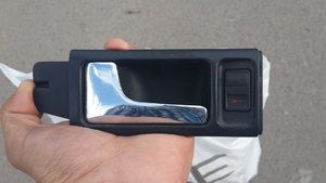

    Откуда там кнопка? Окна с люком закрываются с ключа, если держать в положении закрытия.

    Кнопка внутри салона, с которой можно закрывать ЦЗ

    Этой кнопкой и стёкла можно довести и люк?

    Нет! Только замок! Но у тебя сигнализация подключена к ней!

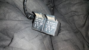

    2 провода, 2 доп канала? Или..?
    На данный момент у меня жёлто-синий и чёрно-белый идут к этим реле.
