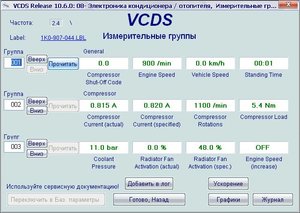

    В диагностике на ХХ двигателя, в третьей группе первое окно, давление в системе.
