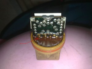

    Если заточить под отвертку какую нибудь тонкую крепкую проволку или жало от отвертки диаметром примерно 1 мм, закрепить в тисках датчик и аккуратно ( не повредить дорожки) выковырять твёрдый композит с лицевой части( не где керамика). То можно увитеть четыре вывода выходящих из корпуса датчика и припаянных к плате. Пропаяй 2 вывода правый и рядом с ним, а так же между ними точку ( база транзистора) и должно заработать.

    Речь об этом, на фотке обозначил

    конечно, как раз лицевая сторона.

    Ну, пропаять все нужно, что вызывает сомнение. У меня, помнится, боковые лепестки на массу не припаяны были.

    Вот я и отдал товарищу, пусть паяет, у него рука набитая. (осталось глаз набить:lol:)

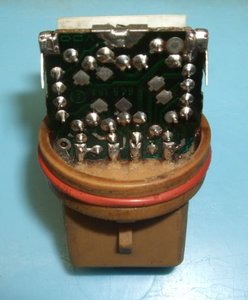

    Други, вот и я свой старый датчик решил расковырять. Чего уж там, выковырял все, что было. В результате пропаял все контакты.
    Теперь чего бы туда залить? Было что-то типа эпоксидки, но пластичное.

    Ну, всю пайку я цапон-лаком покрыл (фото еще до покрытия). Похоже, влага туда не попадала, т.к. абсолютно никаких следов окислов и пр. хрени не было. Да и как защитить от проникновения влаги внутрь, я соображу. Я не про то спрашиваю. Если сравнить фото из поста №22 и мое, то видно, что я выковырял весь компаунд с одной стороны прямо до дна, чтобы добраться до всех выводов для пропайки. Пропаял, вот теперь не знаю, что туда залить, какой компаунд. Вот в чем вопрос.

    Ленивый у тебя товарищ. Я первый раз тоже пропаял только то, что было доступно без ковыряния. Девайс после некоторого времени после пуска мотора переставал работать. После ковыряния было видно, что пайка развалилась под заливкой. Пока холодно, контакт был. Нагрелось - пропал.

    - в посте #26 фото моего расковырянного датчика уже пропаянного, но еще не покрытого цапон-лаком;
    - ну да, из-за того, что было до этого залито. Полагаю, надо залить. Или не надо?

    А так видно?
    http://www.audi-club.ru/forum/attachment.php?attachmentid=320026&d=1363687847
    Ладно, только надо задавить чувство эстетики :).

    классно, просто учебное пособие!!!
    я думаю немцы заливают компаундом по нескольким причинам хотя ни одна из них я думаю не срабатывает:
    -чтобы не нарушалась пайка от расшатывания ( в этой машине полно релюшек и блоков в которых так же нарушается пайка). что заливай что не заливай.
    -защита от влаги и конденсата( всё равно не защищает в особых случаях).
    Я думаю если не будет нарушения пайки и присутствия конденсата внутри,то будет работать сто лет и это самый точный датчик.
