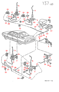

    Ты имеешь в виду где запаска? Либо в боковых? Если в боковых то с какой стороны?
  2. Андрей А4
    Андрей А4 Живу я здесь
    20 апр 2004
    3.083
    A4 B9 2.0
    Должен быть там же, справа под обшивкой, на картинке №17
