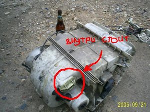

    ауди 100 dr 1.8
    вот тама находится
      58,6 КБ
      397

    DMFKeeper, термопредохранитель спасает блок резисторов от перегрева.
    А контакты надо чистить, стараясь по возможности не пользоваться наждачкой, лучше стирательной резинкой.
