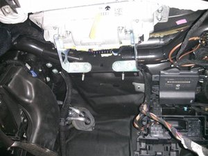

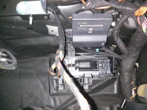

    Вообсчем сегодня снял бордачёк. нашел там вот такой блок с номером 4F0907468B (смотри картинку). При его отключении пищит приборка и машина не заводится. В нём торчит также Опт.Вол.
    Это иммено тот блок который может быть сломан? или это я чтото другое нашел?
    Стоит ли просто купить и заменить его?
    Вот например:
    Или лучше с начала купить Опт. Кольцо и попробовать включить без CD проигрывателя?
    ПС: Я правильно понимаю что все модули (кроме ЦД плеера) установлены в тот блок который я упомянул вверху?

    4F0907468B это гетевей . Он не ломается)))

    хммм, а где тот модуль? вроде должен же быть над / под бардачком?
  12. A6_4f_2005_24
    A6_4f_2005_24 Новичок
    19 июн 2015
    25
    A6/C6 2.4 05 Multi
    а где конкретно находится этот блок? как его найти? не подскажете номер детали?
  13. dimon9555
    dimon9555 Новичок
    26 апр 2015
    68
    A6 3.0TDI МКПП 05г
    по твоей фотке должен быть в левом верхнем углу,но почему то там ничего нет.Только болт торчит с резьбой

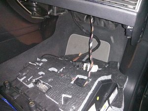

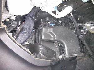

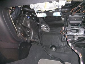

  14. A6_4f_2005_24
    19 июн 2015
    25
    A6/C6 2.4 05 Multi
    Вот ещё несколько фоток. я никакого модуля / блока не вижу. Где можно еще посмотреть`?
