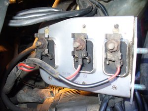

    Это типа три резистора, три скорости чтоли?
  2. ser_gr72
    ser_gr72 Старожил
    23 окт 2006
    28.034
    резистора два - скорости три.
