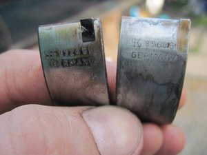

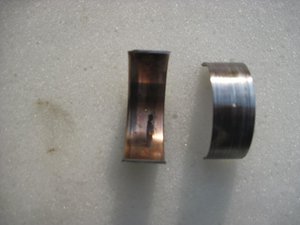

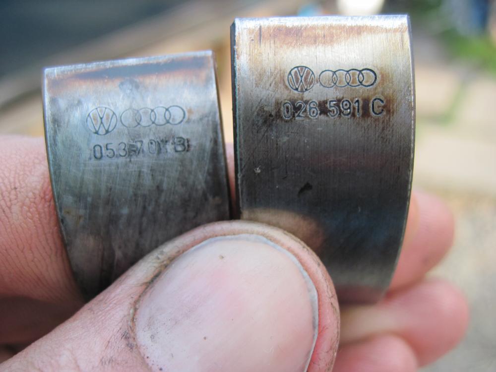

    ну вот разобрал маленько. на фото коренной и шатунный с 2-х сторон номера сфоткал.какой у них ремонт или стд. ну фото 1-го стерлись напроч. шейки вала без единоо задира.ровные и гладкие.прромерить нечем.

  16. Bla©k
    Bla©k Модератор
    9 июл 2010
    11.517
    A8Q
    Барнаул - достаточно большой город, мотористы с микрометрами всяко есть.
    Промерить и бесплатно могут, если у них точиться будешь. Если вообще надо будет.
    От результатов замера и поймёшь, какие вкладыши ставить.
