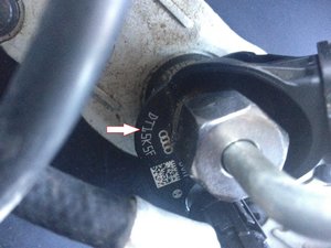

    Не получается прописать три Форсунки! Проблема в том что не подходит код:confused:
    На Фото стрелка на букву, не могу догнать какая это буква или цифра:shock:
    Это не L и не 1!!!
    На трех Форсунках эта буква, и они не прописываются!
    Подскажите Что ЭТО?
      99,3 КБ
      935

    это Л

    Да, это L

    Это 1.

    тогда и Ф может быть

    это точно цифра 1
    пробуйте DT15K5F

    Пробовал итак, не прописывается!
    Может я расположение цилиндров путаю:shock:?
    Где какой цилиндр расположен? Подскажите!:confused:

    Если стоишь лицом к капоту - то слева ряд от себя 1 -2 -3, справа 4 -5 -6
    вообще на свечных проводах есть бирочки с номером цилиндра...
    прописывать - ставишь новое значение, потом тест, потом записать

    Если vag-com Блок 01-Адаптация-Каналы 71, 72, 73, 74, 75, 76 это цилиндры в них вбиваешь 7-и значный код с форсы

    Всем спасибо, все получилось!

    Не, так дело не пойдёт, не вежливо как-то. Народ хочет знать - какой знак был в вопросе и почему не прописывались форсунки.

    Была 1:)
    DT15K5F
    Просто мне казалось что там S А там были 5
