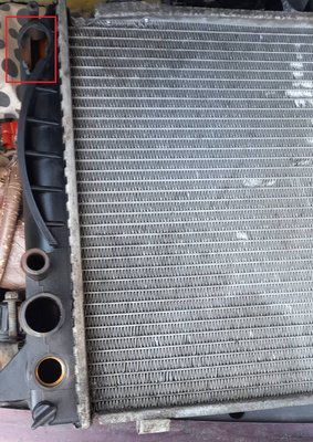

    Или у тебя отломан от радиатора патрубок? Тогда только замена радиатора..

    С таким дефектом - только замена.
    ЗЫ. Странный радиатор. С датчиком слева и сливной пробкой... :shock:

    Ничего там не сделаешь .. на выброс .
    Если только найти целую боковину . Но это дело для специалистов с инструментом .

    Да уж , полез менять шланг гидроусилителя, попутно поменял радиатор ..
    Кстати , при таком капотном ремонте , очень часто отламывают « носик » у расширительного бачка )

    Нашёл другой радиатор только там датчик с другой стороны.Фишка дотянется туда?Хватит длины провода?

    И развалились крепления нижние.Когда откручивал там прокрутились и оторвались крепления.

    Нет , не хватит .
    Нужно наращивать провод фишки на датчик.

    Плохо подойдут и верхние крепления..
    Их нужно будет чуток изгибать )

    Радиатор чуть меньше чем тот который стоял.Ничего страшного?

    Ничего страшного. Я так же ошибся с парт- номером радиатора , когда заказывал новый . Поэтому и датчик вкл.вентиляторов с другой стороны )

    У меня что на бывшем 59 см, что на новом 62 см датчик стоит справа.
    Потому я и удивился, увидев его с левой стороны.
    Так-то нам идут оба варианта. Тот, что на 62 см позиционируется как для машин с прицепами. Но в моём ареале 62 см реально лучше. На меньшем я уставал вентилятор слушать летом. (((
