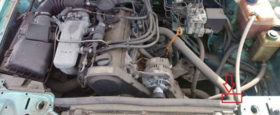

    Зацепил нечайно патрубок радиатора.И радиатор лопнул наверно в месте соединения патрубка.Только замена?
    Фото из интернета.
  18. sailis
    sailis Завсегдатай
    15 окт 2009
    650
    100с4 2.3 AAR 91
    Холодной сваркой заклей.

    Будет держать?
  20. Андрей 75
    Андрей 75 Заблокирован
    13 апр 2008
    6.782
    Ауди продан .
    Не долго..
    Был такой опыт . Два года отъездил с верхним, наполовину отломанным отводом ( так пришла с Германии) , не знал об этом до тех пор , пока не слетел патрубок ) Плюнул и купил новый радиатор.
    Отламывается кусок с развальцовкой , то , за что держит патрубок хомут.
