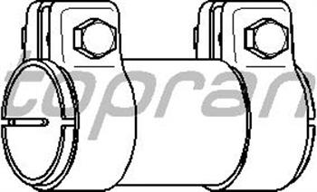

    Глушители 1–2 соединяются широким хомутом №3, глушители 2–3 соединяются сдвоенным зажимом №7. Что не так?

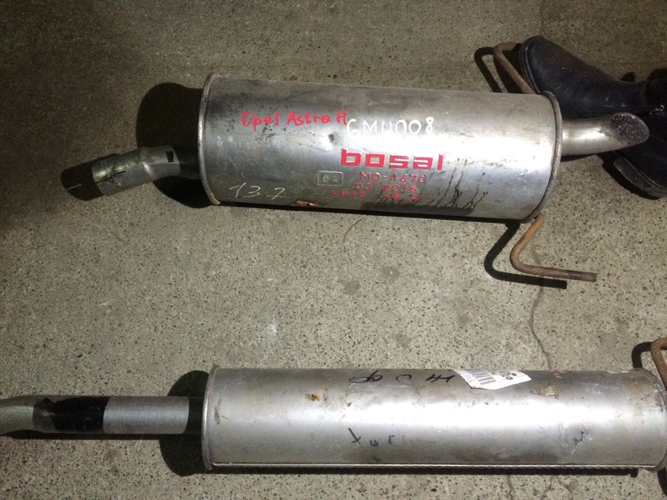

    Кстати это не Polmostrow а Bosal
    Позиция номер 1 это глушак, дак вот он входную трубу имеет такого же диаметра что и ту к которой присоединяется. И соединяется это всё широким хомутом. Трубы равны по диаметру должны быть а хомут обхватывает их обоих.
    Я купил Bosal и у него приемная труба на конце имеет увеличенный диаметр и пропил, тоесть не обхватить хомутом широким, а расчитано это видимо чтобы я состыковал трубы друг в друга и обжал одиночным хомутом.
    Должен быть вот такой хомут и трубы одинакового диаметра
    А у меня на Bosal как тот что сверху.
    Соответственно соединение не по стандарту, хомут я взял с широкого хомута. Теперь вот трубы смялись и нихрена не держат.

    частый косяк.
    сталкивался с подобным.
    Нужно подумать и отрезать/приварить нужное, обеспечив совместимость элементов выхлопной системы. Что конкренто делать, зависит от того, что есть в наличии. Желательно приходить к тому, как должно быть.
    Если должно быть труба к трубе, а у купленной детали фланец (как было у меня), то его просто отрезать и всё - будет труба к трубе ))
    В твоём случае надо смотреть, хватит ли длины трубы после того, как ты отрежешь увеличенный конец с распилом.
    Короче, если есть болгарка и сварка, то всё решается по месту.
