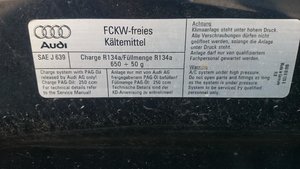

    вентиляторы гоняют, переключаются по скоростям. На табличке написано 650+50 что это значит нужно 700гр? Так как насчет мойки, там можно их помыть?

    Парни, так как насчет того, что на моей табличке написано 650+50 это должно быть 700гр. и как насчет чистки радиаторов на мойке, возможно ли их там все промыть без всякого демонтажа?

    от 650 до 700, если табличка от твоей машины.

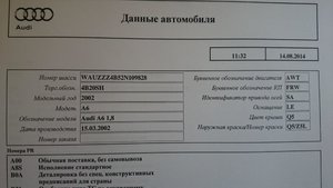

    по расшифровке винкода, все совпадает

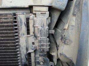

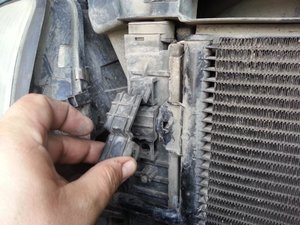

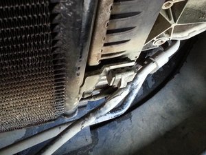

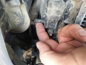

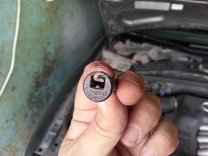

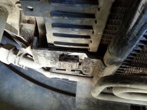

  16. alexson.75
    alexson.75 Старожил
    16 дек 2010
    14.365
    A6/C5 03г.2.4Q Avant,АКПП
    #36 alexson.75, 19 июн 2015

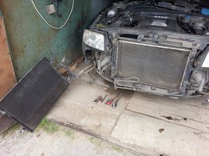

    вот тут глянь мои фотки http://www.audi-club.ru/forum/showthread.php?p=10303262#post10303262 как раз на прошлой неделе скидывал бампер для промывки радиаторов с их разведением друг от друга,
    снимай бампер(если нужно могу всё расписать по его снятию),и снимай его правое крепление(со стороны пассажира)
    левое снимешь на мойке
    и отведёшь радиатор вправо,вот так
    снизу радиатор опирается на резинки

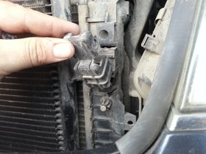

    по возможности я бы посоветовал открутить крепление трубки охлаждения масла ГУРа,понадобится TORX на 30(звёздочка)
    из инструмента нужна только какая нить тоненькая маленькая отвёрточка,чтобы со стороны левой фары подлезть и отогнуть язычок фиксатора
    кондейный радиатор начинай промывать с внутренней стороны-наружу,потом с внешней-вовнутрь,мне пришлось повторить операцию,т к с первого раза радиатор хоть и начал просвечивать в нижней части,но не так хорошо как хотелось бы,ну и потом промывай основной по направлению снаружи внутрь.
