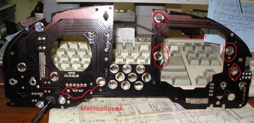

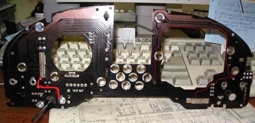

    Лампочки не вытаскивал,я думал это не нужно.....я прозванивал и визуально просматривал всю дорожку как ты показал....снимал регулятор яркости его отдельно звонил,без него контакты к которым он крепиться звониться не должны....у меня в довесок ко всему не горит лампочка когда с ближнего на дальний переключаешь(указатель дальнего)
    "+" получается к регулятору приходит ...идет к лампочкам левой части приборки, а к правой нет...
    попробую..без лампочек прозвон сделать.

    #22 Михаил 32, 29 окт 2013
    это место где точно обрыв был....

    А на машине с подключенной приборкой сможешь померить напряжения на выводах лампочек подсветки? Может не там ищем и на лампочках нет минуса? Правый индикатор поворота работает?

    Ну я так понимаю,что для этого нужно плату подключить к фишкам м мерить на контактах с включенными габаритами?Правый индикатор работает...работает все (габариты,подсветка номера,крутилки печки ,правая часть приборки..)кроме этих 4 ламп с правой стороны...а минус откуда приходит?

    3 подсветки и одна индикатор дальнего(не работают)....а как определить наличие нормального минуса?

    Да проще все делается. Нужно взять эту плату, отнести домой, взять распиновку разъемов, найти там, куда подключается плюс и минус подсветки. Это можно определить и по дорожкам, которые от лампочек идут. Взять пару проводов и подать по ним питалово к нужным контактам от любого источника 12 В (АКБ, ЛБП и пр.). И вот уже прямо на столе имеем плату с частично горящей подсветкой. А дальше один щуп тестера на минус, вторым тычем по местам пайки вдоль дорожки, начиная от плюсового контакта или плюса горящей лампочки. Таким образом находим неисправный участок цепи.

    Ща делал прозвон без лампочек...и нашел обрыв на ПЛЮС,хотя участок визуально нормальный обсалютно,с каких бы ракурсов я не смотрел:).Пропаял этот участок ,присоединил плату к фишкам и радость то какая,всё заработало:flirty:,Александр 32 спасибо огромное за поддержку и помощь,этак навел на правильную мысль![​IMG]
