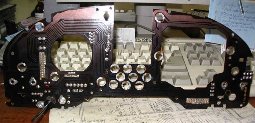

  6. Михаил 32
    Михаил 32 Участник форума
    27 сен 2012
    158
    80-b3 1.8s 88г.JN
    #6 Михаил 32, 28 окт 2013
    Обрыв был вот здесь,показано красным слева, обведено какие не горят лампы
    Фото не моё для примера взял с форума!
  7. Александр 32
    Александр 32 Участник форума
    11 окт 2011
    416
    Audi A6 C5 1.8T
    #7 Александр 32, 28 окт 2013
    так там нет дорожки, эта дорожка идет на синий разъем и в ней у тебя обрыв,дай ссылку на тему откуда фотка, а то найти не могу.
  8. Михаил 32
    27 сен 2012
    158
    80-b3 1.8s 88г.JN
    Блин..чет не понял что ты написал...куда мне рыть ??Получается смотреть правую сторону,где лампы не горят???Где разъем синей фишки?Тат дорожки целы...да и контакты разъема вроде тоже...:shock:
    Ссылка http://sizov.org/audi/report/A80pribfaq.htm
  9. Александр 32
    11 окт 2011
    416
    Audi A6 C5 1.8T
    смотри дорожку что выделил, лампочки подсветки обвел.
  10. Александр 32
    11 окт 2011
    416
    Audi A6 C5 1.8T
    просмотри повнимательнее под первой лампочкой дорожку, там отверстие под шуруп, может перетянул и плата треснула.
  11. Михаил 32
    27 сен 2012
    158
    80-b3 1.8s 88г.JN
    Получается на них питание идет с желтого разъема через синий и далее?

  13. Александр 32
    11 окт 2011
    416
    Audi A6 C5 1.8T
    не совсем с желтого. От регулятора подсветки идет на желтые разъем, а с него как нарисовал выше.

  17. Михаил 32
    27 сен 2012
    158
    80-b3 1.8s 88г.JN
    ну я же паял там где обрыв...просто разорванный участок соединил и спаял...перемкнуть ни как не мог...тока нарисовал может неточно немного...

  19. Михаил 32
    27 сен 2012
    158
    80-b3 1.8s 88г.JN
    #19 Михаил 32, 28 окт 2013
    Ща разобрал ,перепроверил....всё прозванивается...нет обрывов...может дело в реуляторе яркости всетаки....,но почему тогда одна сторона светиться а вторая нет?
