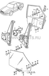

  9. Медич
    Медич Новичок
    4 фев 2012
    5
    А6/В5 1.8 00г.
    Re: у кого не поднимаются стекла(a6 c5) вам сюда
    вот нашел такую картинку и между 19 и 21 похоже на то но он там один и скорее всего другой..да он кстати без номера и похоже не продаётся..

  12. sergejj-j
    sergejj-j Живу я здесь
    6 апр 2011
    1.098
    А8/D2 2.8Q 00г
    #112 sergejj-j, 25 мар 2012
    а у меня вообще барабашка.купил машину не работал задний левый.разобрал обшивку увидел оторваный толстый красный провод,подсоединил и он начал работать но наоборот все закрываються а оно открываеться со всех кнопок и с брелка.в чем может быть косяк?где тополярность перепутана что ли??
