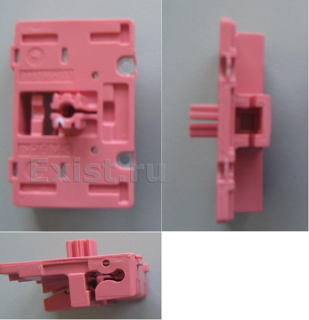

    Направляющие получил давно, ждал погоды. Мастер меняет. Сравниваем родные с новыми - а они чуток разные.
    В новых 2 отверстия под винты, на старых нет.
    Новые не защелкиваются внутрь синего распашного держака стекла - прорези и выпуклости не те.
    После дороботки вставили. Пока работает.
    А про рамку: чтобы не маяться с регулировкой - завинчивать по старым посадкам, их видно(следы от болтов на краске).
    Уже третий раз и без подгона-маяты.

    Номер все таки перепроверьте, а то у меня не много не подошел. Доделывали.
    И проблема бывает не в них, а в "бобышках" на тросике и в электро-блоке отбойнике : не останавливает стекло и идет перекрутка тросика.

    Эта направляющая вставляется в держатель. Он распахиается, она всатвляеся,защелкивается и держак прикручивается к стеклу.
    Так что треснуть может этот держак или просто от стела как то отлететь. На нем № я не увидел. Да и на родной направляющей не написано.
    У меня тоже началось с трудноси в подъеме стекла. У самого верха. Перетерся трос. Мастер спаял из купленного обычного. Проблема насадить, укрепить бобышку ограничительную.
    Плохой ход лечится регулировкой и смазкой боковых пазов силиконом.

    Audi A6 4BC5 Avant 99г.
    Re: у кого не поднимаются стекла(a6 c5) вам сюда
    Я вот таки в экзисте нашел, вроде у нас с тобой кузов одинаковый
