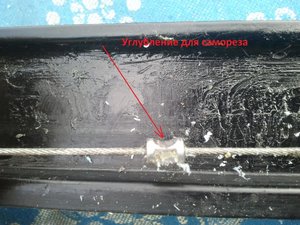

    Всем привет! Хоть тема давно не поднималась, решил всё-таки чуть дополнить, может кому пригодится.
    К сожалению экзист перестал отправлять запчасти в Калининградскую область, только транспортной компанией. Да и времени ждать доставку у меня не было. Вот и решил заколхозить, кто-то уже предлагал данный вариант.
    Для начала в бобышке троса болгаркой, аккуратно, делаем углубление для будущего самореза.

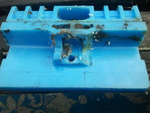

    Затем, прижав бобышку к месту, где она должна находиться в драйвере, сверлим отверстие под саморез.

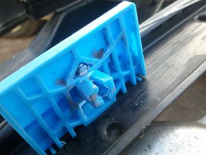

    И притягиваем всё это дело.
    С обратной стороны обрезаем лишнее.

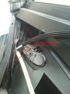

    А у кого задние стёкла идут на перекос, нужно просто какой-нибудь стамеской или ещё чем-нибудь разогнуть металлическую направляющую стекла, которая находится со стороны замка двери. Просто суём между резинками и разгибаем, чтобы стекло на этом участке было меньше зажато резинками. Результат 100%!
