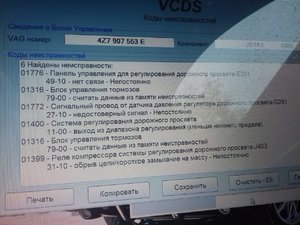

    Добрый вечер. Машина ауди а6 с5 2003, перестала поднимать. Ничего не предвещало беды, при необходимости поехать на работу смотрю морда на отбойниках, жопа в 1 положении. Завожу машину, глацаю на кнопку вверх мигает индикатор первого положения, но ничего не происходит. Звука от компрессора что он включается нет ( компрессор купил новый 4 месяца назад) При попытки поднять через комп тоже не получилось, компрессор предательски молчит.
    У кого какие мысли?
    Фото ошибок прилагаю.

    сбросить ошибки и считать ещё раз

    Реле компрессора замените.

    Из всех ошибок главные 1-2, остальные случайные или следствие основных.
    Надо сбросить и считать ещё раз, только после этого можно что-то предполагать.
    А просто менять всё подряд - да не оскудеет карман меняющего.
    Блок тормозов тоже можно менять, а по факту, например, окажется плохой контакт.
    Но каждый сам кузнец своего счастья.

    Ошибка по рэле спарадической не бывает темболие старый олроуд, а рэле там ещё можит быть и родной все зависит от жадности хозяина.

    Возможно, что и с реле проблемы.
    Я лишь о том, что ошибки надо удалять после первого считывания и ориентироваться только на те, что останутся.

    Это да но я там больше не вижу никаких ошибок из за которых бы не включался компрессор.

    Понятно, что ТС уже давно исчез, но для потомков скажу: вангую на предохранитель компрессора, сам через такое прошёл.

    Я с одной стороны понимаю почему ты написал здесь. Поскольку на нашей ветке тишина. Кроме меня и Димы. Проверь предохранитель. Для начала. А потом пиши в личку или в вайбер. Чем смогу помогу. Там море нюансов. Сдесь мало алорадоводов.

    написано уже много, но я постараюсь подъитожить:
    1. стираешь ошибки и смотришь что остается
    2. нет признаков жизни компрессора - или нет питания или компрессор, но скорее питание т.к. ругается на реле и панель управления
    3. проверяешь повторно ошибки, тогда и будем кудаторить дальше.
    как уже ser_gr72 написал, надо выяснить,а потом уже менять
