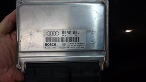

    Может кто то дать мне распиновку этого блока ?
      189,1 КБ
      49
    Валердосc нравится это.
  4. Валердосc
    Валердосc Новичок
    21 янв 2017
    63
    Ауди А6 С5 BDV 2.4 170лс кваттро 2003г
    Буква в конце номера что то значит ? Что она обозначает ?!
  5. 1a2
    1a2 Участник форума
    21 авг 2014
    262
    A6/4F 3.2Q 05г
    Я не знаю, что она обозначает.
    Вот данные по машине, может кто то скинет часть эл.схемы из эльзы:
    WAUZZZ4BZXN102259
    AUDI A6 C5 2.4 ARJ DEV 1999
