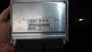

    Снял приборку, вообще перестал диагностироваться и мотор...
    Поставил её назад, снял климат... мотор появился, но по прежнему при выключенном зажигании, остальное молчит.
    Дальше стало интереснее.
    Отключил блок двигателя
    Появилось всё, но естественно пропал мотор, и коробка тоже пропала... Наверно они висят на одном блоке...
    Но я смог достучаться до блока ABS, что и требовалось на данный момент, но...
    Хочеться, чтоб всё нормально работало.
    Почему может блок двигателя гасить шину?
