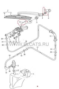

    Здравствуйте парни!
    Тут на илюстрации вопрос по детали номер 4 и 13, если я правильно понял номер 4 это крепёжная гайка, 13 типа брызгалка. Дело в том что ударился багажной дверью так что слетела деталь та что под номером 3 и с тех пор
    брызгает оно не на стекло а вверх, вот тут не пойму это деталь номер 13 сломалась и как бы её заменить?

    Рассматривал этот вариант, как то не понятно присутствует ли деталь номер 13, то бишь та что прыскает на стекло,может помнишь если заказывал?

    в ремкомплекте (8L0998711) идет новая трубка (14), распылитель (13), смазки.
    для начала сними крышку 3 и посмотри внимательно на распылитель, он регулируется.
    ремкомплект помогает, когда трубка закисла и сломалась.
    когда такое происходит, то омывайка течет внутрь двери, а писалка крутится вместе с дворником.
    распылитель 3 (3B9955985A) продается отдельно.

    8L0998711, в наших краях около 50 евросов стоит.
    Пару лет я пытался типа починить, менял трубку, то-сё, в конце концов закисло совсем, до полной неподвижности щётки :)
    Ремкомплект просто супер, детали (вал, штуцер, форсунка, прокладка) и смазка, два вида !
