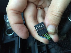

    Разобрал селектор коробки, вытащил разъём из платы коробки, в нём всё пины целые, единственное что отсутствует пин под номером 9. У всех так?
    Еще нашел инфу во французком youtube-ролике, что если пины 4 и 5 поменять местами, то получается на коробке "+" и "-" как бы поменяются местами. То есть, чтобы повысить передачу, нужно будет рукоядкой дернуть не от себя, а на себя.
    Думаю, может быть моя проблема в том, что передачи не переключаются тоже кроется в этих пинах? Подскажите плиз.

  7. ASheff

    сам не поднимает что ли?
