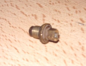

    двигатель RN на карбюраторе написано KS2 но помоему это keihin 1
    ещё на карбе есть номер выбитый DB82AC7009
    и вот фотка клапана

    клапан я думаю менять не надо, отломанный "рог" мне кажется чисто под отвертку, поэтому на работу не повлияет к тому же он навряд ли вообще работает так как надо (износ привода штока экономайзера, болезнь от времени) ВОТ вырезка одной статьи:
    "Всем хорош карбюратор Keihin II. И жиклеры практически все запрессованы (не потеряются и не перепутаются), и прокладки надежные и все сделано, как надо. Все, кроме штока экономайзера. Во-первых, он неразборный. Во-вторых, там не предусмотрены сменные уплотняющие элементы (пластиковые, резиновые). Поэтому, его ремонт невозможен и крышка карбюратора отдельно в запчасти не поставляется. Во всех карбюраторах, где есть такой шток, в его вакуумном канале образуются отложения копоти и смол. Шток начинает при этом хуже перемещаться и перекашиваться, от чего возникает износ. При этом он либо застревает, либо пропускает вакуум. На карбюраторах Aisan, Hitachi или Nikki это обычно не приводит к столь катастрофическим последствиям. Даже самый изношенный и заcтревающий шток я мог втянуть, создавая вакуум ртом. Здесь же воздух свистел мимо штока, как я не старался. Как показала дальнейшая наладка, двигатель смог втянуть шток на ХХ, т.к. СО в принципе можно отрегулировать на ХХ в 0.8. Однако даже небольшое приоткрытие ДЗ-1 роняет вакуум и шток опускается. От этого на режиме небольших нагрузок (на стоящей машине обороы 1100-1300), когда ДЗ-1 только чуть приокрыта, СО возрастает до 3-х. Дальнейшее увеличение обортов до 1500 и выше все приводит в норму - СО падает до 0.5."
    про шток экономайзера - он такой же и на кейхене - 1 , к стати клапан экономайзера на 2 кейхене такой же, поправите меня если я не прав.

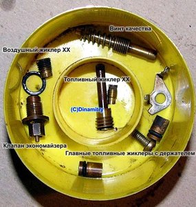

    Фото приблуды с первого кейхена. И кстати я хозяину темы вроде как архив отослал а там и про питбурги было и кейхен и второй и первой с фото и коментами.

    все приблуды у меня эти есть...только клапан экономайзера надо...на этой фотке который(((((

    Я не пойму тебя eby1 если ты отломал рог клапана зачем менять его? можеш проверить его путем вдувания в него воздуха или всасывания.
  16. eby1
    eby1 Участник форума
    18 июн 2010
    194
    Audi 80/B3 1.6 86г

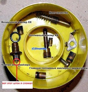

    дак без этого "рога" он не будет открываться...
    он нужен для того чтобы обогощать смесь на больших оборотах

    вот на рисунке я выделил то что обломил
