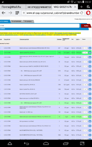

    а по теме:
    эта пробка должна затягиваться до конца резьбы?
    никто не в курсе?
    А то у меня уже на втором поддоне пробка закручивается на 3/4 резьбы, а потом очень туго идёт,
    причём нужный момент затяжки уже достигнут, а резьба ещё как бы есть :D

    Фильтр такой
    http://www.port3.ru/info/SCT+GERMANY/SM108
    Масло это
    http://luxe-oil.ru/?page=catalogitem&item=235
    Правда всё брал не в магазине ,а на оптовом складе у знакомых

    Честно говоря не обращал внимания,возможно что коническая.Вообщем то для такого назначения подобная резьба и была придумана.

    Пробка как у ТС должна затягиваться до конца резьбы, для этого у нее есть бурт и шайба ставится, а пробка с конической резьбой, без бурта ( как кусок резьбы отрезанный от болта) такую пробку до конца не затянешь. Коническая пробка чаще с внутренним шестигранником.
