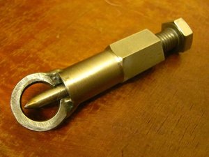

    Все прогревается и приваривается намертво,причем это относится не только к гайкам м12,но и к гораздо бОльшим.
    Подобные мастурбации могут быть применимы к обломышам,а пока есть за ,что ухватиться,то есть способы эффективней.
    Вот,к примеру,головки под слизанные болты и гайки
    Figlyar нравится это.
  3. brabus500
    brabus500 Участник форума
    19 мар 2013
    134
    А6/С4 2.6 95г.акпп
    это что то новое. раньше не видел таких. буду пробовать.

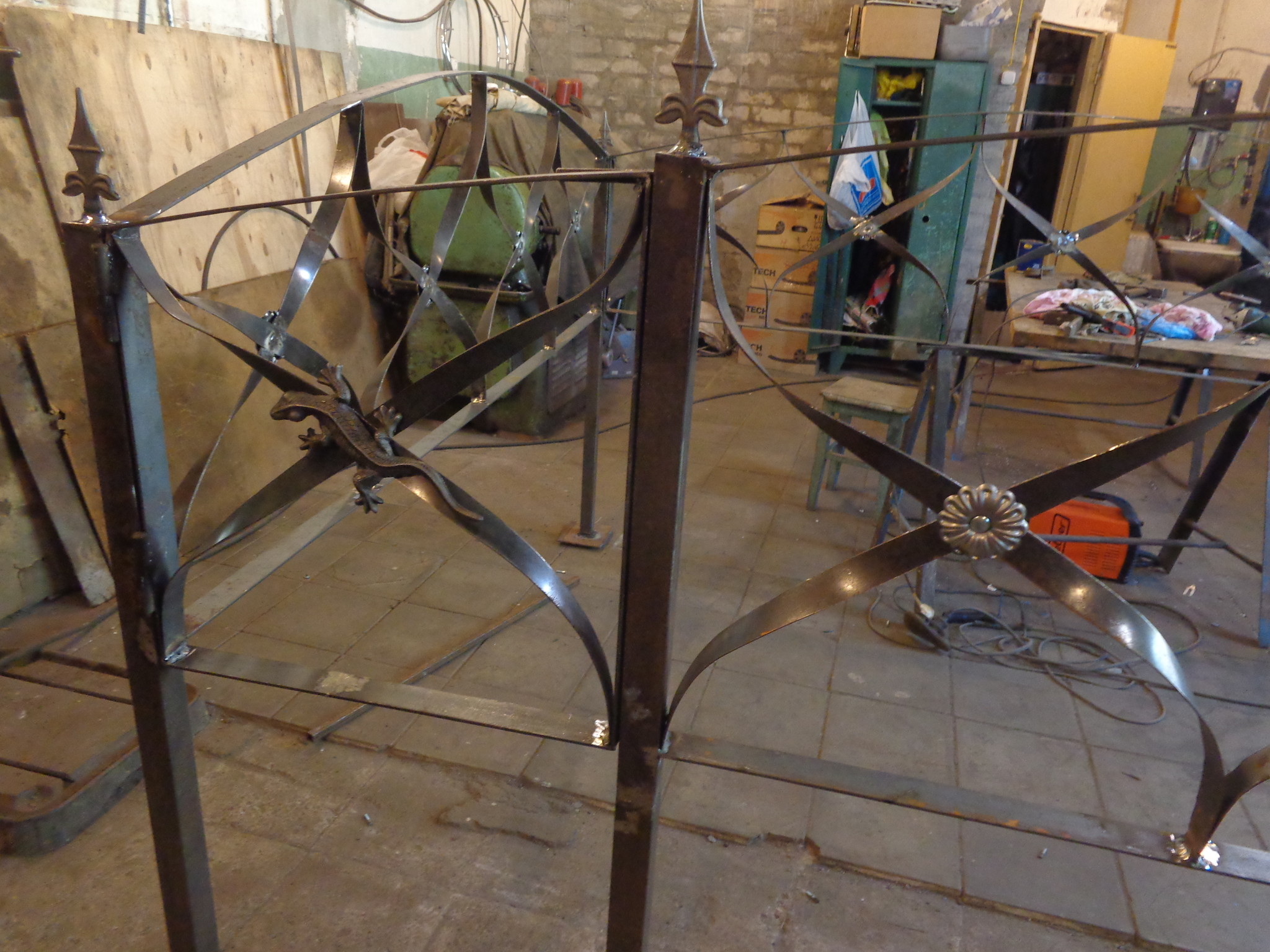

    Ну и так,не по теме,взбрендилось сегодня проявить немного творчества,приколхозил симпотную ящерку на калиточку в оградке :shuffle:
    Как вам,в тему она там?:)
  14. Figlyar
    Figlyar Завсегдатый
    11 мар 2011
    1.652
    VW G3 ААМ АКПП 92
    *BLACK*, убери пики с оградки. Люди иногда в таких местах сознание теряют...

  16. *BLACK*
    *BLACK* Завсегдатай
    4 сен 2009
    12.163
    A6 C4 2.6Q акпп
    Это не первая,да и ни одного случая не слышал,даже краем уха

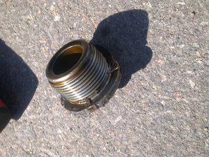

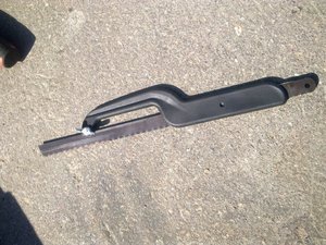

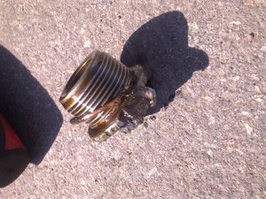

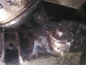

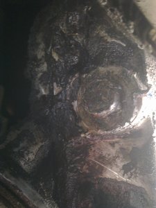

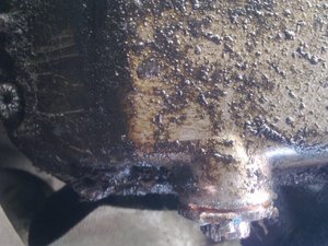

    Наконец то открутил эту пробку.
    Кому интересно: полотном от ножовки по металлу отпилил медную прокладку с одной стороны. потом тонкой отверткой начал выстукивать ее. выбив больше половины прокладки из зазора попробовал дернуть баллонным ключом и пробка наконец то сдвинулась с мертвой точки.

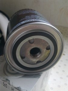

    Теперь есть куда деть.
  20. Johann Abt
    Johann Abt Живу я здесь
    10 авг 2012
    2.261
    c4 nequattro2.0AAD
    Фильтр ладно,а у масла ща цена по моему космическая
