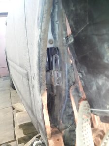

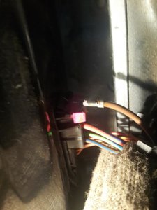

  11. Alex Monchester
    Alex Monchester Участник форума
    18 апр 2013
    138
    Мурманская обл.
    А4/В68Е 1,8Т AVJ 02г;, А4 B68E 1,8Т AMB 03 г.
    #11 Alex Monchester, 3 ноя 2014
    дверь не открывалась вообще.
    снял колесо, локер, пыльник, а там до гофры достал. пошевелил её и одновременно нажимал на открытие дверей на ключе. дверь открылась.
    вскрыл гофру, а там провод питающий обломан от и остальные потрескались.
