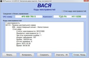

    Через раз открывается водительская дверь с кнопки,приходиться открывать ключом.Проверил на ошибки пишет вот что

    И что вы хотите услышать по поводу вашей проблемы ???
