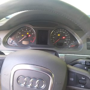

    Подхожу к машине, пытаюсь открыть с брелка, не получается, думаю аккум что ли умер( хотя свежий), посмотрел в салон а на панели горят несколько ошибок. Я открываю ключем , ни одна кнопка не реагирует, зажигание молчит, даже руль не разблокировался. Иду в багажник , скидываю клемы, подождал несколько минут, накинул, итог тот же , просто загораются одни и теже ошибки, даже без ключа в замке! Повторял несколько раз манипуляции с акумом , в некоторых случаях, срабатывался сигналка и то на несколько секунд. Всю голову сломал уже, клеммы чистил, предохранители и разьемы все пошатал. Ребята какие мысли на этот счет? куда лезть?

    А что с аккумулятором, заряжен хоть?

    аккумулятор в норме

    у меня была точно такая история, замкнул аккумулятор

    поставил новый аккумулятор

    если есть провода для прикура, накинь на клемы под капотом от другой машины, только старый вытащи
