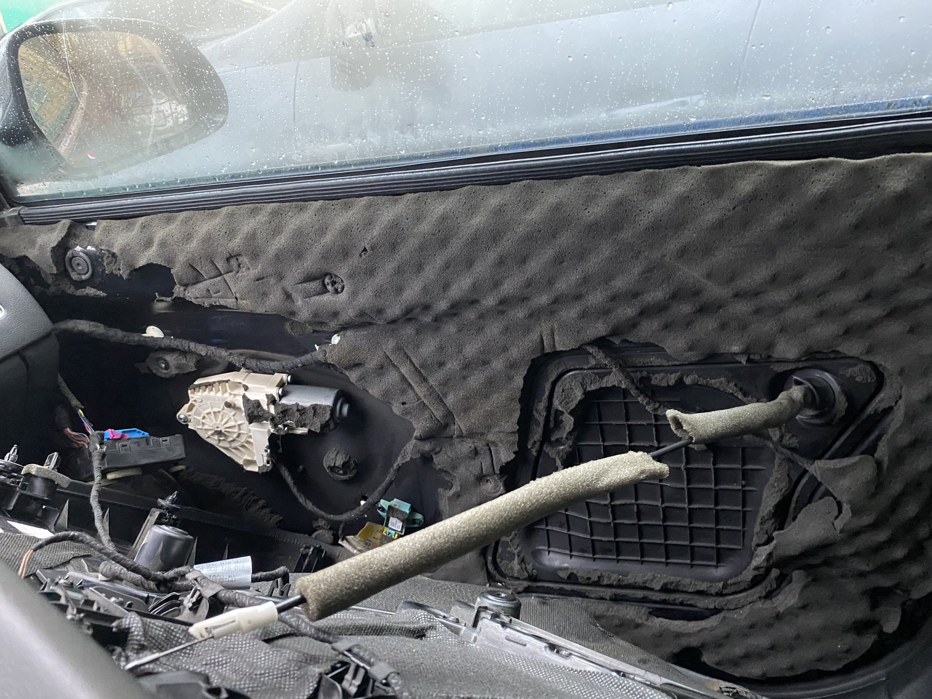

    В общем, пожертвовал двумя клипсами которые ближе к стойке ( по другому никак, увы),но снял обшивку.
    Что мне нужно сделать чтобы открыть дверь (электрикой она заперта)?
    Помогите советом

  6. ioann
    ioann Старожил
    24 ноя 2009
    5.486
    Наверное то, что вы собирались делать сняв обшивку. Вы же в первом же сообщении об этом написали.
  7. Spbmsk
    Spbmsk Новичок
    23 фев 2024
    7
    Обшивка снята, но дверь закрыта(Ни снаружи ни внутри не открыть )
    Есть какой-нибудь способ ?
  8. ШТРУНД НАФАНЕВИЧ
    ШТРУНД НАФАНЕВИЧ Живу я здесь
    7 июн 2013
    2.168
    Ханты-Мансийский АО
    А3/CAXC, Q5/DAXC
    #8 ШТРУНД НАФАНЕВИЧ, 29 фев 2024
    Я подал 12 вольт на фишку замка и он открылся. Попробуй, если дело в проводке, то это сработает. Там вроде два моторчика. Надо подать ток на открывающий.

  9. Spbmsk
    Spbmsk Новичок
    23 фев 2024
    7
    Приветствую !!
    Так и сделал , правда зачистил провод отвечающий за замок и плюс накинул с аккума и дверь открыл , косу размотал , повреждений не наблюдаю ((
  10. ШТРУНД НАФАНЕВИЧ
    7 июн 2013
    2.168
    Ханты-Мансийский АО
    А3/CAXC, Q5/DAXC
    Предохранители отвечающие за правую дверь в багажном отсеке за правой боковой обшивкой 9 и 11 в коричневой колодке, если авто c 2010 модельного года

  11. Spbmsk
    Spbmsk Новичок
    23 фев 2024
    7
    #11 Spbmsk, 9 мар 2024
    Доброго времени суток !
    На этом я уже не знаю что делать , надо скорее всего ехать к электрику или может что еще посмотреть ?
    В общем :
    1. Подсоединял другой блок комфорта двери на старую проводку -не помогло
    2. Проверил все предохранители авто которые можно -все живые
    3. Из-за того что раздербанил проводку и исключить факт внутреннего обрыва решил купить новую,поставил все как положено - не помогло
    В итоге :
    1.Что на старой , что на новой проводке ничего не работает (стеклоподъемник, боковое зеркало , замок) , но удивительно что работает кейлесс !!
    2. Разрывая цепь и подав на прямую плюс в проводку то все работает..
    Жду обратной связи , заранее благодарен!!!

  13. Spbmsk
    Spbmsk Новичок
    23 фев 2024
    7
    Приветствую! Необходимые манипуляции делали бы и специалисты, чтобы открыть дверь…
    Кроме конечно проводки , спору нет, поставил новую в те же места и для себя ничего не вижу тут плохого )))
    По практике, как раз она и страдает в изгибе, но не мой случай, увы
    Как товарищ посоветовал,сделал необходимые манипуляции.
    Теперь путь к электрику потому что причина совершенно не в проводке двери , предохранителях и т.п.
