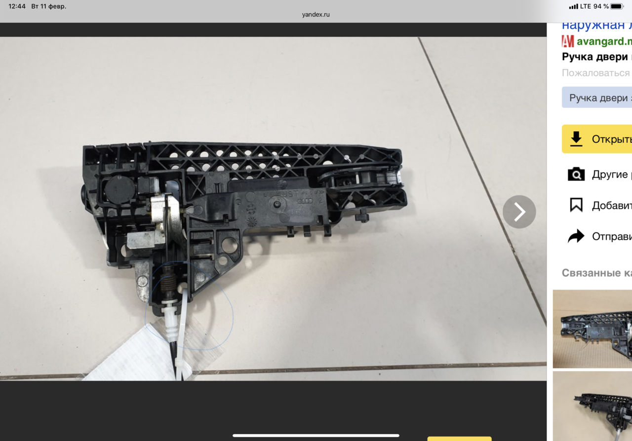

    Когда разбирали замок могли тросик от замка до внешней ручки в опорном элементе ручки неправильно поставить, от как бы получается коротким и после закрытия замка первый раз после открытия не открывает внешней ручкой. Вот только на выходных чистил большой моторчик на водительской двери: все собрал довольно быстро, подключаю фишку, пробую закрыть замок не устанавливая его в дверь, все работает- открывается тросиком с внешней ручки. Ставлю в дверь , слышно как замок блокируется и разблокируется, но первый раз внешней ручкой не открывается, четыре раза снимал и ставил замок, тоже думал что проблема в тросике( заедает, перекручен..) Оказалось неправильно ставил рубашку трусика в опорный элемент ручки. Сейчас все работает. Фото не делал, попробую в интернете найти.

    Вот на фото тросик правильно стоит, а я даже не знаю почему ставил верхний выступ что белый ниже.

    Это я видел еще в первый раз- когда дверь разбирал :cool:
    кстати, на тросике была эта белая фишка сломана. Тросик заказал новый и поставил именно так- как на фото. торец оболочки троса фиксируется в пазу чтоб не двигался вперед-назад
